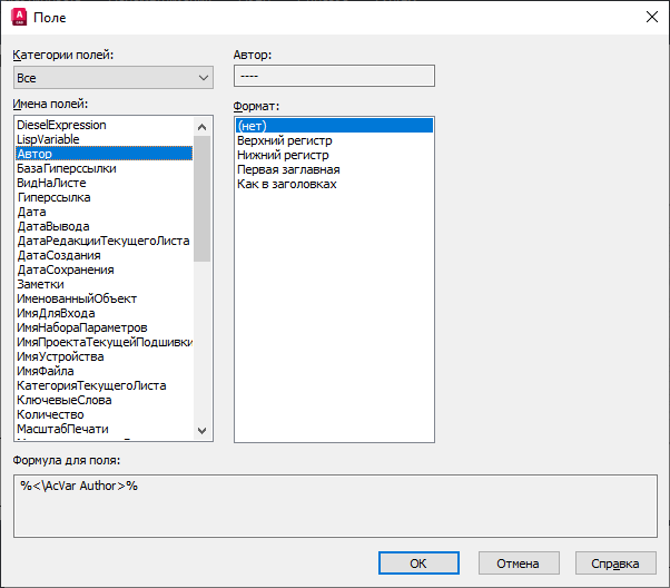

Вставляет объект многострочного текста с полем, автоматически обновляемым при изменениях связанного с ним значения.
ПОЛЕ (команда) найти
Доступные параметры зависят от категории и имени выбранного поля.
Отображаются следующие параметры.
Установка, согласно которой вслед за именами полей приводятся их типы (например, "Дата и время", "Документ" и "Объекты").
Перечень полей, имеющихся в данной категории. Выбрав в списке поле, можно посмотреть доступные для него параметры.
Текущее значение поля. Если поле имеет недопустимое значение, то здесь отображается пустая строка (----).
Тег этого элемента зависит от того, какое поле выбрано. Например, если в списке "Имена полей" выбрано "ИмяФайла", меткой становится "ИмяФайла", а значением — имя текущего чертежа. Для полей объектов в качестве метки используется "Свойство". Исключение: при выборе поля даты отображается заданный формат даты; например, д/м/гггг.
Перечень вариантов отображения значения поля. Например, поля даты могут отображать или не отображать день, текстовые строки могут быть записаны прописными или строчными буквами, или только начинаться с заглавной буквы и т. п. В диалоговом окне "Поле" значение поля будет отображать заданный для него формат.
Выражение, которое описывает поле. Отредактировать это выражение нельзя. Однако оно дает представление о структуре полей.
