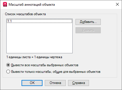

Добавляет или удаляет поддерживаемые масштабы для аннотативного объекта.
ОБЪЕКТМАСШТ (команда) найти
Отображаются следующие параметры.
Отображает список масштабов, поддерживаемый выбранным объектом.
Указывает, что "Список масштабов объекта" содержит все масштабы, поддерживаемые выбранными объектами.
Указывает, что "Список масштабов объекта" содержит только те масштабы, которые поддерживаются всеми выбранными объектами.
Отображается диалоговое окно "Добавление масштабов к объекту".
Удаление выделенного значения масштаба из списка.
