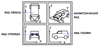

Восстановление на текущем видовом экране одного из стандартных ортогональных видов.
Выбранный ортогональный вид ориентируется относительно мировой системы координат, которая задана системной переменной UCSBASE (параметр по умолчанию). При восстановлении одного из ортогональных видов программа автоматически зумирует его до границ текущего видового экрана.
