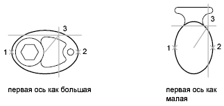

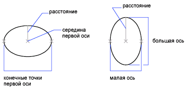

При рисовании эллипса его форма определяется двумя осями, задающими длину и ширину: большей (более длинная) и меньшей (более короткая).
На следующем чертеже показаны два разных эллипса, построенные по конечным точкам одной оси и половине длины другой оси. Третья точка задает лишь половину длины второй оси, но не положение ее конечной точки.
