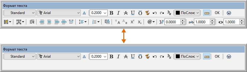

Доступ к параметрам для изменения поведения текстового редактора и дополнительным параметрам редактирования.
Управляет отображением контекстного текстового редактора и текста в нем. Когда этот флажок снят, текст, который может оказаться неудобочитаемым (если он очень мелкий, очень крупный или повёрнут), отображается в удобном для чтения масштабе и в горизонтальном положении, чтобы его было удобно читать и редактировать.
Когда этот флажок установлен, системная переменная MTEXTFIXED имеет значение 0. В противном случае системной переменной MTEXTFIXED будет задано значение 2.
Управляет отображением панели "Форматирование текста". Этот параметр устанавливает значение системной переменной MTEXTTOOLBAR. (Параметр недоступен для однострочного текста.)
Развертывание панели "Форматирование текста" для отображения большего числа параметров. (Параметр недоступен для однострочного текста.)

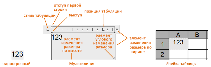

Отображение или скрытие линейки. (Параметр недоступен для ячеек таблицы и однострочного текста.)
Щелкните линейку правой кнопкой мыши для отображения контекстного меню.
