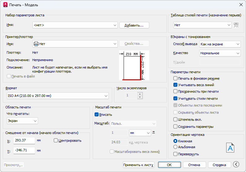

Задание параметров для устройства печати и носителя (бумаги), и печатается чертеж.
ПЕЧАТЬ (команда) найти
Можно отображать дополнительные параметры, нажав кнопку «Дополнительно».
Отображаются следующие параметры.
Список ранее сохраненных именованных наборов параметров листов чертежей. Можно создать текущие параметры листа на основе именованного набора параметров листа, сохраненного в чертеже, либо создать новый именованный набор параметров листа на основе текущих настроек в окне "Печать", нажав с этой целью на кнопку "Добавить".
Имя текущего набора параметров страницы.
Отображает диалоговое окно "Добавление набора параметров листа", позволяющее сохранить выбранные параметры текущего листа в диалоговом окне "Печать" для именованного набора параметров. Параметры страницы можно изменить через "Диспетчер наборов параметров листов".
Сведения о сконфигурированном устройстве печати для листов.
Если выбранный плоттер не поддерживает выбранный формат текущего листа, выдается предупреждение, после чего можно выбрать формат листа плоттера по умолчанию либо пользовательский формат листа.
Список доступных PC3 файлов или системных принтеров, выбираемых для вывода на печать текущего листа. Устройство идентифицируется в качестве файла PC3 или системного принтера по значку, стоящему перед его именем.
Отображает Редактор параметров плоттера, в котором можно просмотреть или изменить текущую конфигурацию плоттера, задать параметры портов, устройства и носителя.
После внесения изменений в файл PC3 с помощью Редактора параметров плоттера открывается диалоговое окно "Изменения в файле параметров плоттера".
Устройство печати для текущего набора параметров листа.
Физическое размещение выбранного устройства печати для текущего набора параметров листа.
Текстовое описание к устройству печати для текущего набора параметров листа. Текст можно редактировать в Редакторе параметров плоттера.
Вывод в файл (а не на плоттер или принтер). Путь для размещения файлов чертежей по умолчанию задается в диалоговом окне "Параметры" (вкладка "Печать/Публикация"), в поле "Расположение файлов чертежей по умолчанию".
Если выбран параметр "Печать в файл", то при нажатии на OK в диалоговом окне "Печать" открывается диалоговое окно "Поиск файла чертежа" (стандартное диалоговое окно поиска файлов).
Точное отображение действительной области печати, соотносимое с форматом бумаги и печатаемой областью. На образце указан формат листа и обозначена печатаемая область.
Список стандартных форматов, разрешенных для применения на выбранном устройстве. Если плоттер еще не выбран, в списке перечислены все поддерживаемые форматы.
Если выбранный плоттер не поддерживает формат текущего листа, выдается предупреждение, после чего можно выбрать формат листа по умолчанию для плоттера либо пользовательский формат листа.
Сразу после создания файла PC3 параметров плоттера (в Мастере установки плоттеров) устройство настраивается на свой формат по умолчанию. Заданный в диалоговом окне "Параметры листа" формат сохраняется вместе с листом и имеет приоритет перед указанным в файле PC3.
Фактическая область печати листа, определенная в соответствии с типом печатающего устройства и форматом листа, выделяется на листе штриховой линией.
При выводе в растровый формат (например, в BMP- или TIFF-файл) размеры чертежа отображаются не в дюймах/миллиметрах, а в пикселах.
Определяет количество выводимых на печать экземпляров. Параметр недоступен при печати в файл.
Задание выводимой на печать части чертежа. Опция "Что печатать" определяет, какая часть чертежа будет напечатана.
При выводе на печать листа распечатываются все объекты в пределах печатаемой области для указанного формата листа начиная с точки, вычисленной относительно координат 0,0 в листе.
При выводе на печать из вкладки "Модель" распечатывается вся область рисования, определяемая границами сетки. Если вид на текущем видовом экране отличается от вида в плане, параметр работает аналогично параметру "Границы".
Печать той части чертежа, которая в данный момент содержит объекты. Печатаются все объекты текущего пространства. Чертеж может быть регенерирован для пересчета границ перед печатью.
Печать текущего видового экрана (для выбранной вкладки "Модель") или текущего вида пространства листа.
Печать вида, предварительно описанного и сохраненного с помощью команды ВИД. Возможен выбор именованного вида из списка. Если в чертеже нет именованных видов, параметр недоступен.
При выборе параметра "Вид" рядом появляется список всех именованных видов, сохраненных в текущем чертеже. Возможен выбор вида для печати из списка.
Вывод фрагмента чертежа, указанного пользователем. После выбора рамки кнопка "Рамка" становится доступной. Нажав кнопку "Рамка", пользователь либо указывает два противоположных угла на экране, либо вводит их координаты.
Определяет смещение области печати относительно левого нижнего угла печатаемой страницы или края бумаги, в зависимости от установки параметра "Отсчет смещения чертежа" (диалоговое окно "Параметры", вкладка "Печать/Публикация"). Выбранный вариант смещения приводится в круглых скобках после названия группы параметров "Смещение от начала" в диалоговом окне "Печать".
Печатаемая область листа чертежа определяется выбором устройства вывода и выделяется на листе штриховой линией. При выборе другого печатающего устройства область печати может измениться.
Возможно смещение геометрии на листе путем ввода положительного или отрицательного значения в окна смещения по осям X и Y. Единицами смещения для плоттера являются дюймы или миллиметры на листе.
Автоматическое определение смещений по X и Y так, чтобы чертеж оказался в центре листа. Данный параметр недоступен, если в качестве области печати указан "Лист".
Указывается начальная точка чертежа в направлении X по отношению к точке, определяемой текущим значением параметра "Отсчет смещения чертежа".
Задание начала координат печати в направлении оси Y относительно настройки параметра "Определение смещения печати".
Управление относительным размером единиц чертежа для печатаемых единиц. По умолчанию для листа устанавливается масштаб 1:1. Для вкладки "Модель" по умолчанию устанавливается значение масштаба "Вписать".
Печатаемая область масштабируется для вписывания в указанный формат листа; пользовательский масштабный коэффициент отображается в полях "Масштаб", "дюйм =" и "единицы".
Точное значение масштаба печати. Пользовательский является нестандартным масштабом. Он задается путем указания соответствия между дюймами (миллиметрами) на чертеже и единицами чертежа.
Определяет соответствие установленного числа единиц чертежа в дюймах, миллиметрах или пикселах единицам чертежа.
Задание дюймов или мм для отображения единиц в диалоговом окне "Печать". Значение по умолчанию зависит от формата листа и изменяется при каждом выборе нового формата. Значение в пикселах доступно только при выборе растрового вывода.
Определяет соответствие единиц чертежа указанному количеству дюймов, миллиметров или пикселов.
Масштабирование весов линий пропорционально масштабу печати. Веса линий, как правило, обозначают ширину линий объектов чертежа, и печать для них выполняется с шириной линий, не зависимой от масштаба печати.
При выполнении команды ПРЕДВАР чертеж отображается в таком виде, как при распечатке. Для выхода из режима предварительного просмотра и возврата в диалоговое окно «Печать» нажать ESC или ENTER либо щелкнуть правой кнопкой мыши и выбрать из контекстного меню пункт «Выход».
Сохранение параметров печати для текущего листа.
Управляет отображением дополнительных параметров в диалоговом окне "Печать".
Установка текущей таблицы стилей печати, редактирование имеющихся и создание новых таблиц.
Список таблиц стилей печати, назначенных текущей вкладке "Модель" или вкладке листа, и список доступных на данный момент таблиц стилей печати.
Если выбрать "Создать", вызывается Мастер добавления таблиц стилей печати, в котором можно создать новую таблицу. Вид Мастера определяется типом стилей печати, используемых в текущем чертеже (цветозависимые или именованные).
Вызов диалогового окна «Редактор таблиц стилей печати», где можно просмотреть и отредактировать стили, входящие в назначенную таблицу стилей печати.
Задается способ вывода на печать тонированных и визуализированных видовых экранов и определяются их уровни разрешения и количество точек на дюйм (т/дюйм). Параметры визуализированных видовых экранов недоступны в AutoCAD LT.
Способ вывода видов на печать. Для того чтобы задать этот параметр для видового экрана на листе, нужно выбрать видовой экран, а затем из меню "Сервис" выбрать "Свойства".
Для видового экрана на вкладке "Модель" существует возможность выбора одного из следующих параметров:
Задание разрешения для печати тонированных и визуализированных видовых экранов.
Можно выбрать один из следующих параметров разрешения:
Задание разрешения (т/дюйм) для печати тонированных и визуализированных видов. Задаваемое пользователем разрешение не может быть больше текущего разрешения устройства печати. Данный параметр доступен для редактирования, только если в списке "Качество" выбрано "Пользовательское".
Параметры, относящиеся к весам линий, прозрачности, стилям печати, способу и порядку вывода объектов на печать.
Признак выполнения печати в фоновом режиме. (системная переменная BACKGROUNDPLOT)
Печать с учетом весов линий, назначенных объектам и слоям.
Определяет возможность вывода объектов на печать с учетом прозрачности. Данный параметр используется только при печати чертежей с прозрачными объектами.
Определяет, учитываются ли во время печати стили печати, применяемые к объектам и слоям.
Печать объектов пространства модели в первую очередь. При положительном ответе первыми выводятся объекты пространства листа.
Определяет, применяется ли операция скрытия к объектам на видовых экранах листа. Доступно только для вкладок-листов. Эффект от данного параметра проявляется в образце для предварительного просмотра, но не в листе.
Включение режима нанесения штемпелей. Наносит штемпель в определенном углу каждого чертежа и/или записывает соответствующую информацию в файл журнала.
О параметрах штемпелей можно узнать из описания диалогового окна "Штемпель чертежа", в котором можно задать информацию, проставляемую на штемпеле, например имя чертежа, дату и время, масштаб печати и т. д. Для открытия диалогового окна "Штемпель чертежа" следует поднять флажок "Штемпель вкл" и нажать кнопку "Параметры штемпеля". Диалоговое окно "Штемпель чертежа" можно также получить, нажав кнопку "Штемпели чертежей" на вкладке "Печать/Публикация" диалогового окна "Параметры".
Отображает диалоговое окно "Штемпель чертежа", если в диалоговом окне "Печать" выбрана опция "Штемпель вкл".
Сохранение всех изменений параметров, внесенных в диалоговое окно "Печать", на листе.
Задание ориентации чертежа для плоттеров, поддерживающих ее книжный и альбомный варианты. Текущая ориентация выбранного листа иллюстрируется значком. Буква на значке указывает на расположение чертежа на листе.
Чертеж ориентируется таким образом, что при печати верх страницы соответствует короткой стороне листа.
Чертеж ориентируется таким образом, что при печати верх страницы соответствует длинной стороне листа.
Поворот чертежа на 180 градусов.
Указывает ориентацию выбранной бумаги, и задает ориентацию чертежа на странице в виде, совпадающем с расположением букв на бумаге.
Скрытие дополнительных параметров в диалоговом окне "Печать:
