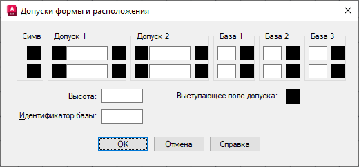

После выбора символов геометрических характеристик диалоговое окно "Допуски формы и расположения" закрывается, и отображается следующий запрос:
Положение рамки допуска: Указать расположение
В указанном расположении устанавливается управляющий контур элемента.
Отображаются следующие параметры.
Отображение обозначения геометрических характеристик, выбранного в диалоговом окне "Обозначение". Диалоговое окно открывается при выборе любого поля "Симв".
Формирование значения первого допуска в управляющем контуре элемента. Значение допуска соответствует максимально разрешенному отклонению геометрической характеристики от идеальной формы. Там, где это необходимо, перед значением допуска ставится обозначение диаметра, а после значения — обозначение зависимого допуска.
Вставка обозначения диаметра перед значением допуска. Для вставки обозначения диаметра следует выбрать поле.
Формирование значения допуска. Значение вводится в поле.
Вызов диалогового окна "Зависимый допуск", которое используется для выбора обозначений-модификаторов. Эти символы позволяют изменять геометрические характеристики и значение допуска для элементов переменного размера.
Обозначение вставляется в поле "ЗД" для первого значения допуска в диалоговом окне "Допуски формы и расположения".
Формирование значения второго допуска в управляющем контуре элемента. Значение второго допуска формируется так же, как и значение первого.
Формирование обозначения первой базы отсчета комплекта баз. Обозначение базы отсчета может включать значение и символ-модификатор. Базой отсчета называется элемент детали, определяющий одну из плоскостей или осей системы координат, по отношению к которой задается допуск.
Поле для ввода обозначения базы отсчета.
Вызов диалогового окна "Зависимый допуск", которое используется для выбора обозначений-модификаторов. Эти обозначения позволяют изменять базу отсчета.
Обозначение вставляется в поле "ЗД" для первой базы отсчета комплекта баз в диалоговом окне "Допуски формы и расположения".
Формирование обозначения второй базы отсчета комплекта баз (аналогично первой базе отсчета).
Формирование обозначения третьей базы отсчета комплекта баз (аналогично первой базе отсчета).
Формирование значения выступающего поля допуска расположения. Выступающее поле определяет допуск на участке, расположенном вне детали.
Вставка обозначения выступающего поля допуска после значения выступающего поля допуска.
Поле для ввода буквенного обозначения базы отсчета. Базой отсчета называется элемент детали, определяющий одну из плоскостей или осей системы координат, по отношению к которой задается допуск. В качестве базы отсчета можно использовать точку, отрезок, плоскость, цилиндр или другой геометрический объект.
