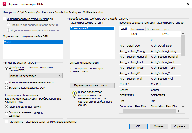

Отображаются следующие параметры.
Содержимое файла DGN вставляется в текущий файл DWG.
Добавление имени файла DGN и модели в качестве префикса к имени вставляемого объекта. Если добавление префикса приводит к конфликту имен, то к имени добавляется порядковый номер.
Игнорирование объектов с повторяющимися именами, таких как слои или размерные стили, в файле DGN, причем предпочтение отдается существующему определению дубликатов.
Также можно управлять параметрами по умолчанию с помощью системной переменной DGNIMPORTMODE.
Выбранная модель конструкции DGN импортируется в пространство модели текущего файла DWG.
Файлы DGN версии 8 могут содержать несколько моделей конструкции и листов. Модель конструкции DGN эквивалентна пространству модели, а модель листа DGN эквивалентна пространству листа. Поскольку файл DWG может иметь только одно пространство модели, нужно выбрать в файле DGN модель конструкции, которую требуется импортировать.
Если выбрана модель конструкции, которая включена по ссылке в модель листа, то модель листа также преобразуется в один или несколько листов в файле DWG. Будут импортированы только модели листа, которые ссылаются на исходную модель конструкции. Эти модели листов преобразуются в листы пространства листа; они будут содержать видовые экраны листов, отображающие каждую ссылку на исходную модель конструкции.
Управление обработкой ссылок DGN в среде DWG.
Все файлы DGN поддерживаются в качестве ссылок. Эти типы файлов включают, помимо прочего, файлы со следующими расширениями: DGN, DWG,CEL,S,H, CGM,RDL,D. Однако файлы DXF не поддерживаются и игнорируются.
Ссылки DGN преобразуются в блоки при импорте в текущий чертеж и во внешние ссылки при импорте в новый чертеж.
Все добавленные по ссылке модели конструкции DGN, включая вложенные ссылки, преобразуются в блоки или прикрепляются как внешние ссылки в пространстве модели.
Связь вложенных ссылок сохраняется. Вложенные ссылки в модели конструкции DGN, которые ссылаются на основной файл, называются циклическими ссылками. В AutoCAD эти циклические ссылки обрабатываются путем создания блока и его вставки в исходный основной файл DGN.
Ссылки модели конструкции на модели листов и ссылки моделей листов на другие модели листов не поддерживаются и игнорируются. Уникальные имена для ссылок генерируются путем присоединения имени модели к имени файла конструкции и разделения первой и второй частей дефисом (-). При необходимости полученные имена блоков усекаются и один или несколько последних символов могут быть заменены цифрами для создания уникального имени файла.
Следующий набор параметров предоставляет возможность переопределения файлов внешних ссылок.
Если импортируется файл DGN, в котором используются пользовательские стили линий, и эти стили линий определены во внешнем файле RSC, то файл RSC необходимо включить в путь доступа к вспомогательным файлам AutoCAD.
Добавленные по ссылке файлы DGN и DWG, которые являются внешними по отношению к указанному файлу DGN, не включаются в конечный файл DWG.
Если файл DGN содержит ссылки на самого себя или на другие модели конструкции, содержащиеся в файле DGN, то такие ссылки включаются.
Все внешние ссылки DGN в файле DGN импортируются в конечный файл DWG как подложки DGN. Включенные по ссылке файлы DWG импортируются как внешние ссылки.
Выбор соответствующих единиц преобразования для преобразования. Импортированный файл DGN содержит рабочие единицы измерения (британские или метрические), называемые основными единицами и вспомогательными единицами. Выбранные рабочие единицы измерения (основные или вспомогательные) преобразуются в единицы DWG в соотношении один к одному.
Указание того, что одна основная единица импортированного файла DGN преобразуется в одну единицу чертежа DWG.
Указание того, что одна вспомогательная единица импортированного файла DGN преобразовывается в одну единицу чертежа DWG.
Элементы текстового узла в файле DGN представляют собой многострочный текст, сохраненный как один элемент, и напоминают объекты МТЕКСТ. Установите этот флажок для расположения текста по контуру.
Если флажок снят, несколько строк текста обрабатываются как один многострочный текстовый объект.
Если флажок установлен, несколько строк текста разделяются на отдельные текстовые объекты. Выберите этот параметр, чтобы поддержать точность визуализации, если импортируется файл DGN, который включает в себя текст, расположенный вдоль криволинейной траектории. Первый символ определяет расположение и угол поворота текстового объекта.
Можно выбрать и настроить параметры соответствия, используемые для текущего импорта DGN.
Определенные на данный момент наборы параметров соответствия.
"Стандартные" — это используемые по умолчанию параметры соответствия, которые предполагают извлечение данных из экспортируемого чертежа и автоматическое их сопоставление слоям, типам линий, весам линий и цветам DGN, как показано в таблице просмотра соответствия.
Отображение описания для выбранного параметра соответствия.
Отображение диалогового окна "Параметры соответствия DGN", в котором можно создать новые параметры соответствия, переименовать, изменить или удалить существующие параметры соответствия (см. "ДГНСООТВ").
Список всех свойств импортированного файла DGN (столбец DGN) и соответствующих свойств DWG (столбец DWG) при использовании выбранных параметров соответствия.
