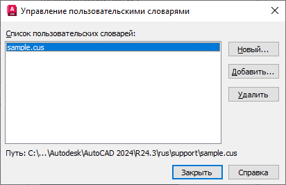

ОРФО (команда) найти:
Отображаются следующие параметры.
Отображается список пользовательских словарей. В качестве текущего на данный момент может быть выбран только один словарь.
Создание нового пользовательского словаря. Созданный словарь будет иметь статус текущего.
Добавление существующего в виде файла пользовательского словаря.
Удаление пользовательского словаря из списка словарей.
