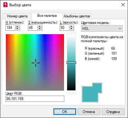

Указание настроек цвета с использованием полноцветной палитры.
ЦВЕТ (команда) найти
Задание цвета из полной палитры цветов (True Color, 24-битные цвета). Цвет выбирается с помощью цветовой модели HSL (оттенок, насыщенность, яркость) или RGB (красный, зеленый, синий). Полная палитра содержит более 16 миллионов цветов. В зависимости от выбранной цветовой модели на вкладке "Вся палитра" доступны различные параметры.
Отображаются следующие параметры.
Указывает цветовую модель HSL для выбора цветов.
Оттенок, насыщенность и яркость являются свойствами цветов. Изменяя значения этих свойств, можно задать огромное количество цветов.
Задается значение оттенка цвета. Оттенок представляет собой определенную длину волны света внутри видимого спектра. Чтобы задать оттенок, используйте цветовой спектр или ввести значение в поле "Оттенок". Изменение этого значения влияет на значение цвета в модели RGB. Допустимые значения оттенка лежат в пределах от 0 до 360 градусов.
Задается значение чистоты цвета. При высокой насыщенности цвет выглядит более чистым, в то время как при низкой насыщенности цвет выглядит "полинявшим". Чтобы задать насыщенность цвета, используйте цветовой спектр или ввести значение в поле "Насыщенность". Изменение этого значения влияет на значение цвета в модели RGB. Допустимые значения насыщенности лежат в пределах от 0 до 100%.
Значение яркости цвета. Чтобы задать яркость цвета, используйте указатель или ввести значение в поле "Яркость". Допустимые значения яркости лежат в пределах от 0 до 100%. При значении яркости 0% цвет становится черным, 100% белым. Оптимальное значение яркости цвета 50%. Изменение этого значения также влияет на значение цвета в модели RGB.
Указывает оттенок и чистоту цвета. Чтобы задать оттенок, переместите перекрестие из стороны в сторону над цветовым спектром. Чтобы задать насыщенность цвета, нужно переместить перекрестие сверху вниз над цветовым спектром.
Значение яркости цвета. Чтобы задать яркость цвета, нужно переместить указатель или ввести значение в соответствующее поле.
Указывает цветовую модель RGB для выбора цветов. В зависимости от выбранной цветовой модели на вкладке "Вся палитра" доступны различные параметры.
Любой цвет можно разбить на три составляющие: красный (R), зеленый (G) и синий (B). Значения этих составляющих представляют собой интенсивность красного, зеленого и синего компонентов цвета. Изменяя значения этих трех компонентов, можно задать огромное количество цветов.
Задается красная составляющая цвета. Значение задается перемещением ползунка или путем ввода числа от 1 до 255 в соответствующее поле. Изменение значения зеленой составляющей цвета отражается на значениях компонентов цветовой модели HSL.
Задается зеленая составляющая цвета. Значение задается перемещением ползунка или путем ввода числа от 1 до 255 в соответствующее поле. Изменение значения зеленой составляющей цвета отражается на значениях компонентов цветовой модели HSL.
Задается синяя составляющая цвета. Значение задается перемещением ползунка или путем ввода числа от 1 до 255 в соответствующее поле. Изменение значения зеленой составляющей цвета отражается на значениях компонентов цветовой модели HSL.
Значение цвета в модели RGB. Данный параметр обновляется при изменении значения любого компонента моделей HSL и RGB. Значение цвета в модели RGB можно редактировать напрямую, используя следующий формат: 000,000,000.
Значения всех трех составляющих модели RGB.
Отображает последний выбранный цвет.
Отображает цвет, выбранный в настоящий момент.
