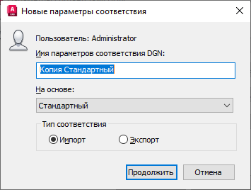

Задание соответствия для импорта или экспорта файлов DGN.
ДГНСООТВ (команда): «Создать»
Отображаются следующие параметры.
Отображение учетного имени пользователя.
Имя нового набора параметров соответствия.
Набор параметров соответствия, который используется в качестве основы для нового набора. Для нового набора параметров соответствия требуется изменить только свойства, отличающиеся от свойств существующего набора.
Тип создаваемого набора параметров соответствия.
Тип соответствия импорта.
Тип соответствия экспорта.
Вызов диалогового окна "Изменить параметр соответствия DGN". В зависимости от выбранного типа соответствия (импорт или экспорт) отображается диалоговое окно импорта или экспорта.
