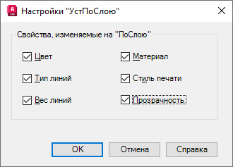

УСТПОСЛОЮ (команда) найти: «Настройки»
Отображаются следующие параметры.
Изменяет цвет выбранных объектов на ПоСлою (SETBYLAYERMODE=1)
Изменяет тип линий выбранных объектов на ПоСлою (SETBYLAYERMODE=2)
Изменяет вес линий выбранных объектов на ПоСлою (SETBYLAYERMODE=4)
Изменяет материал выбранных объектов на ПоСлою (SETBYLAYERMODE=8)
Изменяет стиль печати выбранных объектов на ПоСлою Этот параметр может использоваться в чертежах с именованным стилем печати (SETBYLAYERMODE=16)
Изменение значения прозрачности выбранных объектов на "ПоСлою". (SETBYLAYERMODE=128)
