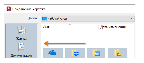

Доступ из диалогового окна «Файл»
Удобный способ получения доступа к чертежам из облачной учетной записи — добавление облачного хранилища на панель хранилищ. В некоторых случаях это происходит автоматически. В противном случае щелкните панель хранилищ правой кнопкой мыши, чтобы добавить предпочитаемую службу.
