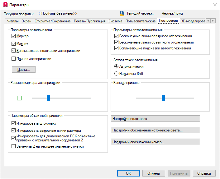

Установка режимов для нескольких функций редактирования, включая автопривязку и автоотслеживание.
НАСТРОЙКА (команда) найти
Некоторые приведенные выше параметры недоступны в AutoCAD LT.
Отображаются следующие параметры.
При наведении курсора или прицела на объект можно последовательно переключаться между всеми доступными точками привязки данного объекта с помощью клавиши TAB.
Отображение маркеров автопривязки на экране. Маркер представляет собой геометрическое обозначение, которое появляется при перемещении курсора по точкам привязки объекта. (системная переменная AUTOSNAP)
Включение и отключение магнита автопривязки. Магнит обеспечивает автоматическое перемещение курсора в ближайшую точку привязки. (системная переменная AUTOSNAP)
Управление выводом подсказок для автопривязки. Всплывающая подсказка сообщает о том, к какой части объекта осуществляется привязка. (системная переменная AUTOSNAP)
Включение и отключение отображения прицела автопривязки.
(системная переменная APBOX)
Прицел выводится в центре перекрестья при привязке к точке объекта.
Вызов диалогового окна "Цветовая гамма окна чертежа".
Задание размера маркера автопривязки.
Установка текущих режимов объектной привязки.
Команда ПРИВЯЗКА
Задание возможности привязки к объектам штриховки. (системная переменная OSOPTIONS)
Задание возможности привязки к выносным линиям на размерах. (системная переменная OSOPTIONS)
Недоступно в AutoCAD LT
Если выбрана эта опция, геометрия с отрицательными значениями оси Z игнорируется объектными привязками во время использования динамической ПСК. (системная переменная OSOPTIONS)
Указывает, что при объектной привязке игнорируется значение Z положения привязки, а используется значение Z уровня в текущей ПСК.
Управление параметрами автоотслеживания (AutoTrack ™ ). Автоотслеживание активизируется при включении полярного или объектного отслеживания (см. описание команды РЕЖИМРИС).
При включении полярного отслеживания отображает вектор отслеживания под определенным углом. Полярное отслеживание позволяет рисовать наклонные линии. Полярные углы являются делителями прямого угла, т. е. могут быть равны 45, 30 или 15 градусам. (системная переменная TRACKPATH = 2)
На 3D виде также отображается вектор полярного отслеживания, параллельный оси Z ПСК; подсказка отображает +Z или -Z для угла в зависимости от направления по оси Z.
Векторами отслеживания называются линии для построения объектов, повернутых под определенными углами или определенным образом расположенных относительно других объектов. Если установлен этот флажок, линии объектного отслеживания отображаются в виде бесконечных прямых. (системная переменная TRACKPATH = 1)
Управление отображением маркера, всплывающей подсказки и магнита автопривязки.
Векторы отслеживания выводятся автоматически при прохождении прицела через точку привязки.
Векторы отслеживания выводятся при нажатии клавиши SHIFT и наведении прицела на точку привязки.
Настройка отображаемого размера прицела объектной привязки в аппаратно-независимых пикселях.
Для мониторов с разрешением 4K или более высоким разрешением действует следующее соотношение пикселей и аппаратно-независимых пикселей (DIP):
Пиксель = аппаратно-независимые пиксели*точки на дюйм/96
Для мониторов с более низким разрешением (масштаб 100 % или 96 DPI) значение этого параметра выражается в пикселях.
(системная переменная APERTURE)
Прицел автопривязки появляется в перекрестье курсора при выполнении команд построения объектов, если активна опция "Прицел автопривязки" (или если значение переменной APBOX равно 1). От размера прицела зависит, насколько близко надо подвести курсор к характерной точке объекта, чтобы сработала привязка к ней. Диапазон допустимых значений в пределах от 1 до 50 пикселов.
Управляет цветом, размером и прозрачностью подсказок на чертеже.
Отображается диалоговое окно "Внешний вид подсказок".
Вызов диалогового окна "Вид обозначений источников света".
Вызов диалогового окна "Вид обозначения камеры".
