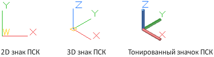

Значок ПСК помогает визуализировать текущую ориентацию пользовательской системы координат относительно текущего направления взгляда. Имеется несколько вариантов этого знака. Можно изменять его размеры, расположение и цвет.
При работе в среде 2D проектирования для знака, представляющего ПСК, можно выбрать 2D или 3D стиль.
С помощью команды ЗНАКПСК можно изменить его внешний вид, включая размер и цвет.
