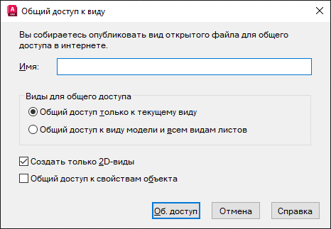

Настройка параметров для предоставления общего доступа к виду.
ОБЩИЙДОСТУПВИД (команда) найти
Отображаются следующие параметры.
Указание имени общего вида. Имя может содержать до 255 символов и состоять из букв, цифр, пробелов и любых специальных символов, не используемых операционной системой или этой программой в других целях.
Публикация представления текущего пространства или всего чертежа для просмотра в интернете и предоставления общего доступа. Данная функция позволяет упростить обмен данными и взаимодействие с другими участниками проекта без предоставления общего доступа к исходным файлам DWG.
Публикация пространства модели или текущего листа с необрезанными границами.
Публикация пространства модели и всех листов с необрезанными границами.
Создание видов только для 2D-объектов.
Настройка извлечения свойств объекта. Если флажок установлен, процесс извлечения будет занимать больше времени, но объекты можно будет выбирать в окне просмотра по их свойствам.
Запуск извлечения данных объекта в фоновом режиме с последующей выгрузкой во временную папку облака для просмотра и общего доступа.
