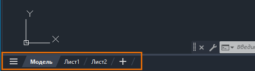

Применяется к листу; на видовом экране выполняется переключение из пространства листа в пространство модели.
При разработке листа можно создавать объекты в пространстве листа. Как правило, требуется вставить основную надпись (см. раздел "ВСТАВКА") и создать видовые экраны листа (см. раздел "ВЭКРАН"), которые могут показывать различные виды модели в различных масштабах. В пространстве листа можно также создать текст, метки и размеры.
Если пространство модели вызвано через видовой экран листа, можно вернуться в пространство листа с помощью команды ЛИСТ. Кроме того, можно дважды щелкнуть область пространства листа за пределами видового экрана листа.
В отличие от команды ЛИСТ, команда МОДЕЛЬ выполняет возврат в пространство модели в видовом экране листа. Переключаясь из пространства листа в пространство модели, можно вносить изменения в модель, а также выполнять панорамирование и зумирование текущего вида. Переключиться в пространство модели можно также, дважды щелкнув видовой экран листа.
