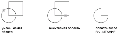

Создание новой области путем вычитания одной перекрывающейся области из другой.
С помощью команды ВЫЧИТАНИЕ можно создать объект 2D область путем вычитания одного набора объектов-областей из другого, пересекающегося с ним набора. Для работы с этой командой можно выбирать только области.
Выберите объекты, которые требуется сохранить, нажмите Enter, а затем выберите объекты, которые следует вычесть.
Объекты второго набора вычитаются из объектов первого набора. Создается новая (единственная) область.
