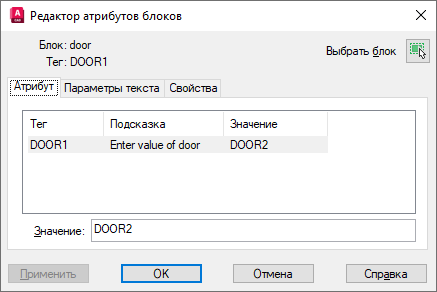

Отображение тега, подсказки и значения каждого атрибута. Изменять можно только значение атрибута.
Выводит список атрибутов в выбранном вхождении блока и для каждого атрибута отображает тег, подсказку и значение.
Назначение выбранному атрибуту нового значения.
В атрибуты, состоящие из нескольких строк, включена кнопка с изображением эллипса. Щелкните мышью эту кнопку, чтобы открыть контекстный текстовый редактор, снабженный панелью "Форматирование текста" и линейкой. В зависимости от значения системной переменной ATTIPE панель "Форматирование текста" отображается полностью или в сокращенном варианте.
Для использования поля в качестве значения следует нажать правую кнопку и выбрать пункт "Вставить поле" из контекстного меню. Открывается диалоговое окно "Поле".

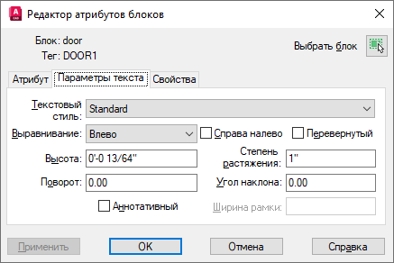

Задает свойства, определяющие способ отображения на чертеже текста атрибута. Цвет текста атрибута изменяется на вкладке "Свойства".
Задается стиль для текста атрибута. Параметры выбранного на данной вкладке стиля определяют свойства текста атрибута.
Определение режима выравнивания текста атрибута (выравнивание по левому краю, по центру или по правому краю).
Высота текста атрибута.
Задается угол поворота текста атрибута.
Указывает на то, что атрибут является аннотативным. Аннотативные объекты и стили используются для управления размером и масштабом, которые применяются для отображения объектов аннотаций в пространстве модели или на листе.
Включение/отключение режима отображения текста атрибута справа налево. Эта опция недоступна для атрибутов, состоящих из нескольких строк.
Включение/отключение режима отображения текста атрибута в перевернутом виде. Эта опция недоступна для атрибутов, состоящих из нескольких строк.
Степень сжатия/растяжения текста атрибута. Задание значения, меньшего 1,0, вызывает сжатие. Задание значения, большего 1.0, вызывает растяжение.
Угол наклона текста атрибута. Измеряется от вертикальной оси. Эта опция недоступна для атрибутов, состоящих из нескольких строк.
Задание максимальной длины текстовой строки многострочного атрибута от начала строки до точки перехода на следующую строку. Значение 0,000 указывает на отсутствие ограничений по длине строки текста. Параметр не доступен для однострочных атрибутов.

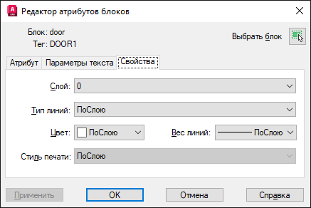

Здесь задается слой, на котором находится атрибут, вес и тип линий, а также цвет текста атрибута. Если чертеж использует именованные стили печати, с помощью данной вкладки можно связать атрибут со стилем печати.
Задается слой, для которого атрибут включен.
Тип линий атрибута.
Цвет атрибута.
Вес линии атрибута.
Если системная переменная LWDISPLAY отключена, то изменения, внесенные в этот параметр, не будут отображаться на экране.
Задается стиль печати атрибута.
Если текущий чертеж использует цветозависимые стили печати, список стилей печати недоступен.
