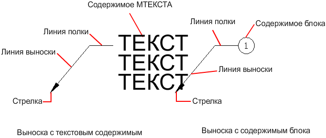

Объект-выноска представляет собой прямую линию или сплайн со стрелкой на одном конце и многострочным текстовым объектом или блоком - на другом.
В некоторых случаях текст или блоки, а также управляющие рамки компонентов соединяются с линией выноски короткой горизонтальной линией, которая называется полкой.
Полка и линия выноски связаны с многострочным текстовым объектом или блоком, поэтому при изменении местоположения полки содержимое и линия выноски перемещаются вместе с ней.
Выноска связывается с любым объектом, к которому прикреплена ее стрелка, если используются ассоциативные размеры и включена объектная привязка для позиционирования стрелок выносок. При перемещении объекта изменяется местоположение стрелки, а полка соответствующим образом растягивается.
