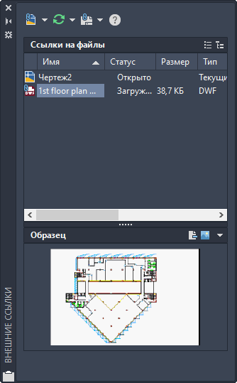

Можно просматривать относящуюся к файлам информацию о подложках, вставленных в чертеж, в палитре "Внешние ссылки". Также имеется возможность загружать и выгружать подложки и производить иные операции.
В палитре "Внешние ссылки" можно просматривать сведения о подложке или в виде списка, или в режиме древовидного представления. Способ отображения информации на палитре "Внешние ссылки" выбирается кнопками "Список" или "Дерево" в верхнем правом углу. В режиме списка для каждой подложки на чертеже отображаются имя, статус ее загрузки, размер файла, дата последнего изменения и путь поиска файла. В режиме просмотра дерева подложки представлены в рамках иерархической структуры, отображающей уровень их вложенности во внешние ссылки и блоки. Сведения о статусе, размере и т.д. не выводятся.
Для любого вида можно отобразить информацию о подложке; вставить или удалить подложку; выгрузить или обновить подложку; а также выбрать и сохранить новый путь поиска.
В режиме просмотра списка отображаются все подложки, вставленные в текущий чертеж, но нет никакой информации о количестве экземпляров. Этот режим установлен по умолчанию. Сортировка подложек по категориям осуществляется нажатием кнопки мыши на заголовке соответствующего столбца. Для изменения ширины столбца необходимо установить курсор на вертикальную границу, разделяющую заголовки столбцов, и перетащить ее влево или вправо.

Если программе не удается обнаружить подложку, ее положение становится "Не найдена". Если на подложку нет ссылок, то ее экземпляры в чертеж не вставляются. Если подложка не загружена, ее положение становится "Выгружена". Подложки в положении "Выгружена" или "Не найдена" на чертеже не отображаются.
На верхнем уровне в режиме дерева файлы DWF, DWFx, PDF и DGN перечисляются в алфавитном порядке. В большинстве случаев файл подложки связывается непосредственно с чертежом и упоминается на верхнем уровне. Однако, если внешняя ссылка или блок содержит вставленную подложку, отображаются дополнительные уровни.
Можно выполнить предварительный просмотр выбранной подложки, а также просмотреть подробные сведения о файле DWF, DWFx, PDF и DGN, включая
