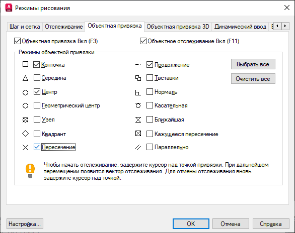

Управление текущими режимами объектной привязки.
РЕЖИМРИС (команда)
При использовании параметров объектной привязки можно точно указывать местоположение точки на объекте. Нажатием клавиши TAB можно пролистать все параметры.
Управление включением или отключением всех указанных режимов объектной привязки. (системная переменная OSMODE)
В режиме отслеживания объектных привязок при задании точек в командной строке курсор будет перемещаться вдоль путей выравнивания в соответствии с текущими режимами объектной привязки. (системная переменная AUTOSNAP)
Вывод списка режимов объектных привязок, которые можно установить в качестве текущих.

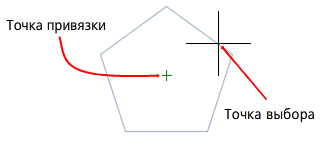

Привязка к ближайшей конечной точке или углу геометрического объекта.
Привязка к средней точке геометрического объекта.

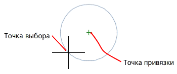

Привязка к центру дуги, эллиптической дуги, эллипса или круга.

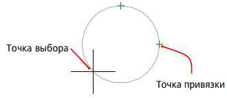

Привязка к точке квадранта дуги, эллиптической дуги, эллипса или круга.

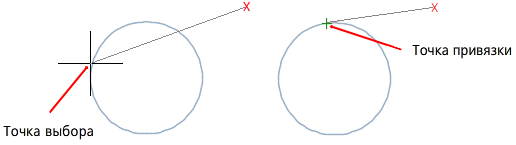

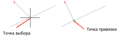

Привязка к пересечению геометрических объектов.
Расширенные пересечения, как показано на рисунке ниже, доступны только в качестве переопределения во время выполнения команды, а не как режимы объектной привязки.
В режимах "Пересечение" и "Расширенное пересечение" не осуществляется привязка к ребрам или углам 3D-тел.

Включение всех режимов объектной привязки.
Отключение всех режимов объектной привязки.
