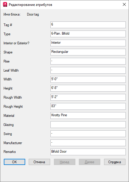

Это диалоговое окно служит для изменения значения определенных атрибутов блоков. Чтобы изменить такие свойства атрибутов, как расположение, высота и стиль, необходимо выполнить команду -АТРЕД.
Отображаются следующие параметры.
Указывает название выбранного блока. В этом диалоговом окне отображаются значения всех атрибутов блока.
Отображает значения первых 15 атрибутов блока. Можно редактировать значения атрибутов. Не допускается редактирование атрибутов, находящихся на блокированных слоях.
Для многострочных атрибутов контекстный текстовый редактор отображается с панелью форматирования текста и линейкой. В зависимости от значения системной переменной ATTIPE панель "Форматирование текста" отображается полностью или в сокращенном варианте.
Для использования поля в качестве значения следует нажать правую кнопку и выбрать пункт "Вставить поле" из контекстного меню. Открывается диалоговое окно "Поле".
Отображение восьми предыдущих значений атрибута, если таковые имеются.
Отображение восьми следующих значений атрибута, если таковые имеются.
