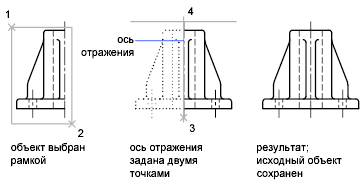

Зеркальное отображение позволяет создавать зеркальные копии объектов относительно заданной оси.
Зеркальное отображение объектов производится относительно оси отражения. Ось отражения задается двумя точками. Можно выбрать удаление или сохранение исходных объектов.

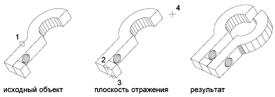

С помощью команды 3DЗЕРКАЛО можно зеркально отразить объекты относительно указанной плоскости отражения. Плоскость отражения может представлять собой:
