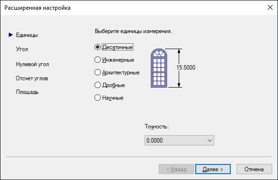

Мастер детальной подготовки состоит из пяти страниц: "Единицы", "Угол", "Нулевой угол", "Отсчет углов" и "Область рисования". Для перемещения по страницам Мастера используются кнопки "Назад" и "Далее"; кнопка "Готово" завершает работу Мастера и создает новый чертеж с указанными параметрами.
Впоследствии единицы чертежа, углы, нулевой угол и направление отсчета углов можно изменить с помощью команды ЕДИНИЦЫ, а область рисования – с помощью команды ЛИМИТЫ.
Задание формата и точности представления единиц. Формат единиц - это формат, в котором измеренные значения и координаты вводятся пользователем и отображаются в программе. Те же форматы единиц можно задать на странице "Единицы" Мастера быстрой подготовки. Дополнительные сведения см. в разделе "Задание единиц и формата единиц".
Точность определяет число десятичных знаков или представление дробной части числа при выводе линейных размеров.
