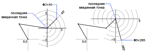

Относительные координаты отсчитываются относительно последней введенной точки. Относительные декартовы координаты применяются, если известны значения смещений координат точки относительно предыдущей точки.
Для обозначения относительных координат используется знак @ перед числовыми значениями. Например, чтобы указать точку, удаленную от последней заданной точки на 1 единицу и находящуюся под углом 45 градусов от оси X, необходимо ввести @1<45.
Следующий пример иллюстрирует построение двух отрезков в относительных полярных координатах. В каждой иллюстрации отрезок начинается в местоположении, обозначенном как предыдущая точка.
Команда: отрезок
От точки: @3<45
К точке: @5<285
