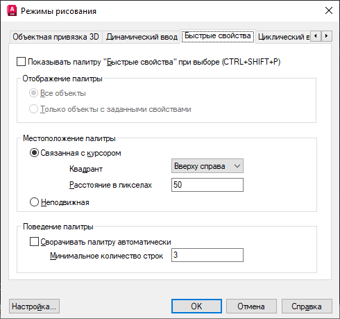

РЕЖИМРИС (команда)
Отображение палитры "Быстрые свойства" при выборе объектов в зависимости от типа объекта. (системная переменная QPMODE)
Системная переменная PICKFIRST должна быть включена для отображения палитры "Быстрые свойства". Или можно ввести команду БЫСТРСВОЙСТВА для выбора объектов.
Задание параметров отображения палитры быстрых свойств. Дополнительную информацию см. в разделе "Адаптация быстрых свойств".
Отображение палитры "Быстрые свойства" для любых выбранных объектов, а не только для типов объектов, указанных в редакторе адаптации интерфейса пользователя (АПИ) для отображения свойств.
Отображение палитры "Быстрые свойства" только для типов объектов, определенных в редакторе адаптации пользовательского интерфейса (АПИ) для отображения свойств.
Управляет местом отображения палитры "Быстрые свойства".
Палитра "Быстрые свойства" отображается относительно курсора. (системная переменная QPLOCATION)
Указывает, какой из четырех квадрантов находится относительно курсора для отображения палитры "Быстрые свойства" относительно положения курсора. По умолчанию задается положение над курсором и справа от него.
Задание расстояния в пикселах от курсора до места отображения палитры "Быстрые свойства". Можно указать целочисленные значения от 0 до 400.
Отображение палитры "Быстрые свойства" в определенном местоположении. Можно указать новое местоположение путем перетаскивания палитры. (системная переменная QPLOCATION)
Задание поведения палитры "Быстрые свойства".
В палитре "Быстрые свойства" отображается только заданное количество свойств. Палитра разворачивается при наведении курсора на нее.
Задание количества свойств, отображающихся в палитре "Быстрые свойства", когда она свернута. Можно указать целочисленные значения от 1 до 30.
