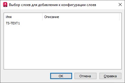

Задает слои, которые должны быть включены в именованную конфигурацию слоев.
СЛОЙ (команда) найти
Отображение имен слоев и описаний, не имеющих определения в выбранной именованной конфигурации слоев.
Имеется возможность выбора нескольких слоев. При нажатии кнопки OK будет выведено диалоговое окно "Редактирование конфигурации слоев", в котором будут отображены выбранные слои.
В этом диалоговом окне можно задать следующий параметр.
Отображает имя и описание слоев, которые не были добавлены в конфигурацию слоев. Выберите слои, которые требуется добавить, и нажмите кнопку "ОК".
