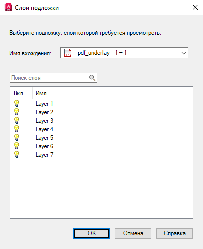

В подложке можно включать и отключать слои.
По умолчанию при вставке файла подложки включаются все видимые слои подложки. Как правило, во избежание чрезмерной сложности изображения удобнее отключить неиспользуемые слои.
Используйте команду ДВФСЛОЙ, ПДФСЛОЙ, ДГНСЛОЙ или ПСЛОИ или щелкните правой кнопкой мыши выбранную подложку и в контекстном меню выберите пункт "Слои".
Если диалоговое окно "Слои подложки" не заполнено, это означает отсутствие слоев в подложке.
С помощью палитры свойств можно определить, отключены ли какие-либо слои подложки.
