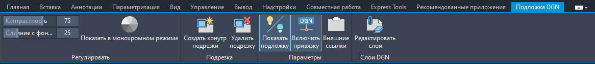

Изменение параметров отображения, подрезки, слоев и привязки подложки DGN .
Если в чертеже выбрана подложка DGN, на ленте отображается контекстная вкладка "Подложка DGN".
Отображаются следующие параметры.
Управляет контрастностью изображения и степенью слияния подложки с фоном. Чем больше значение, тем ближе цвет пикселов к одному из двух основных цветов.
Настройка внешнего вида линий. Чем больше значение, чем тоньше отображается линия на подложке.
Отображение подложки в черно-белом цвете.
Удаление контура подрезки.
Отображение или скрытие подложки.
Определение активности или неактивности объектной привязки для геометрии, содержащейся на подложке DGN.
