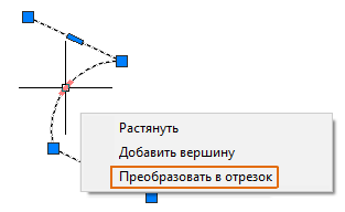

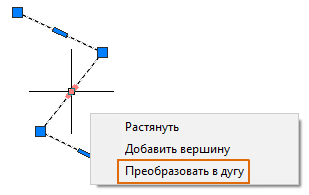

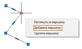

Вы можете выбрать ручку, чтобы вносить изменения напрямую.
Несколько вариантов становятся доступными, когда вы выбираете полилинию и наводите курсор на ручки.
Вершина добавляется к полилинии, удлиняя ее от выбранной конечной ручки.

Первая вершина помечается крестиком (X). Переместите соответствующую вершину с помощью опций "Следующая" или "Предыдущая".
