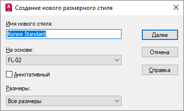

Здесь указывается имя нового размерного стиля, базовый стиль для его создания и типы размеров, к которым он должен применяться.
РЗМСТИЛЬ (команда) найти:
Отображаются следующие параметры.
Присвоение размерному стилю нового имени.
Стиль, на основе которого создается новый стиль. Использование существующего стиля в качестве основы позволяет создать новый стиль с минимумом усилий, т.к. на практике большинство стилей отличается друг от друга всего лишь несколькими установками переменных.
Указывает, что размерный стиль является аннотативным. Аннотативные объекты и стили используются для управления размером и масштабом, которые применяются для отображения объектов аннотаций в пространстве модели или на листе.
Создание размерного субстиля, применимого только к отдельным типам размеров. Например, можно создать модификацию размерного стиля СТАНДАРТ, используемую только для размеров диаметра.
Отображает диалоговое окно "Новый размерный стиль", в котором можно задать свойства нового размерного стиля.
