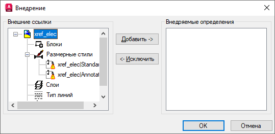

Объединение с чертежом зависимых от внешней ссылки именованных объектов (таких как блоки, размерные стили, слои, типы линий, текстовые стили).
-ВНЕДРИТЬ (команда) найти
Отображаются следующие параметры.
Вывод списка всех внешних ссылок, вставленных в текущий чертеж. Для просмотра описаний именованных объектов, содержащихся во внешней ссылке, следует выбрать внешнюю ссылку (двойным нажатием левой кнопки мыши).
Вывод списка описаний, зависимых от внешней ссылки именованных объектов, которые подлежат внедрению в главный чертеж.
Перенос выделенных в списке "Внешние ссылки" описаний именованных объектов в список "Внедряемые описания".
Перенос зависимых от внешней ссылки описаний именованных объектов, выделенных в списке "Внедряемые описания", обратно в таблицу описаний.
