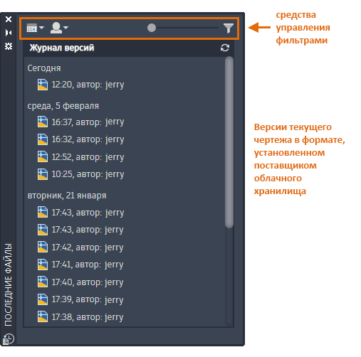

На палитре «Последние файлы» отображаются версии чертежей, сохраненных в OneDrive, Dropbox и Box. При каждом сохранении чертежа в учетной записи посредством облачного хранилища происходит создание и сохранение предыдущей версии чертежа на случай, если потребуется его сравнение с текущей версией. Эти предыдущие версии формируют журнал версий чертежа.
Доступ к файлам DWG и DWT можно получить непосредственно на палитре «Последние файлы».

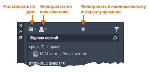

Количество предыдущих версий может быть слишком велико, поэтому используйте фильтры, чтобы сократить количество результатов поиска.
Элементы управления перечислены далее (слева направо).

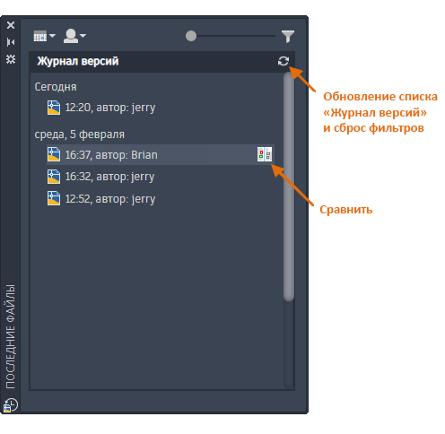

Запуск сеанса сравнения текущей версии чертежа и выбранной предыдущей версии.
В следующем примере Джерри заметил, что Брайан внес изменение в чертеж более часа назад, и хочет сравнить версию Брайана с текущей версией.
Элемент управления «Сравнить» активирует функцию «Сравнение чертежей», позволяющую определить различия в геометрии и тексте версий. Дополнительные сведения см. в разделе Сравнение различий между чертежами.
