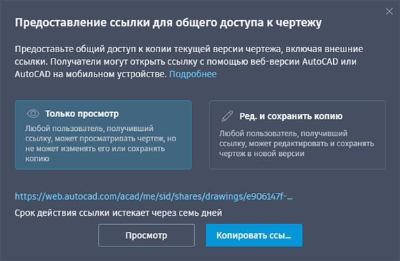

Предоставление общего доступа к копии текущего чертежа для просмотра или редактирования в AutoCAD в Интернете или в AutoCAD на мобильном устройстве. Копия чертежа включает все внешние ссылки и изображения.
найти
Любой пользователь, у которого есть ссылка, может получить доступ к чертежу в веб-браузере или мобильном приложении. Срок действия ссылки истекает через семь дней после ее создания. Можно выбрать один из двух уровней прав получателей: Только просмотр и Редактировать и сохранить копию.
