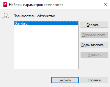

Создание, изменение и удаление наборов параметров комплектов файлов.
ФОРМКОМПЛЕКТ (команда) найти
Отображаются следующие параметры.
Список параметров комплекта файлов.
Создание нового набора параметров.
Переименование выделенного набора параметров комплекта файлов.
Отображает диалоговое окно "Изменение набора параметров комплекта", в котором можно изменять настройки комплекта файлов.
Удаление выделенного набора параметров комплекта файлов.
Вызывает в контексте подшивки стандартное диалоговое окно выбора файлов, в котором можно перейти к файлу данных подшивки (DST). Затем отображает диалоговое окно "Импорт параметров комплекта", в котором можно указать параметры комплекта для импорта.
(Не применяется к версии AutoCAD LT.)
