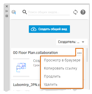

Запуск процесса создания нового общего вида. Отображается диалоговое окно «Общий вид» с набором параметров. Затем из чертежа извлекаются данные для создания вида, и вид временно публикуется в учетной записи Autodesk в интернете и на мобильных устройствах. При этом создается ссылка на этот адрес, которую можно предоставить другим пользователям.
Для каждого общего вида отображается миниатюра и основные сведения.
Отображение общих видов в указанном порядке: дата создания, название, дата окончания срока действия.
Если щелкнуть миниатюру в списке общих видов, она будет развернута, и отобразятся параметры для добавления комментария, ответа на комментарий и его пометки в качестве утвержденного. Если щелкнуть миниатюру в раскрытом виде, откроется браузер, и общий вид отобразится в средстве просмотра Autodesk. Для возврата к виду списка нажмите «Назад».
Управление общими видами в меню «Дополнительно»
