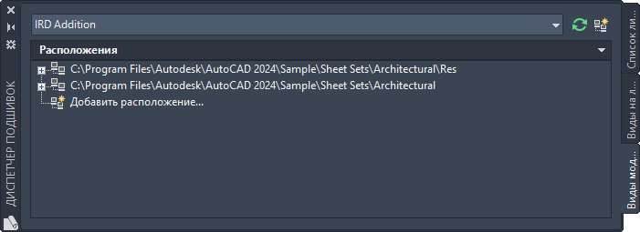

Отображение папок, доступных для текущей подшивки.
ПОДШИВКА (команда) найти
Для управления тем, какие файлы чертежей связаны с текущей подшивкой, папки из этого списка можно удалять и добавлять новые.
Отображаются следующие параметры.
Вызов стандартного диалогового окна выбора файлов "Обзор папок", в котором можно добавить новую папку.
Удаление выделенной папки из списка.
