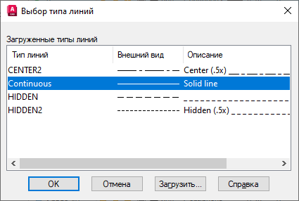

Вывод списка загруженных в текущий чертеж типов линий.
СЛОЙ (команда) найти
Задайте тип линий для слоя.
Отображаются следующие параметры.
Список типов линий, загруженных в текущий чертеж.
Отображается диалоговое окно "Загрузка/перезагрузка типов линий", с помощью которого производится загрузка выбранных типов линий и их добавление в список доступных.
