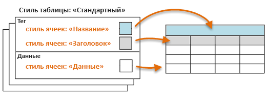

Вид таблицы определяется стилем таблицы, который содержит коллекцию стилей ячеек для меток и данных. Стили ячеек назначаются каждой ячейке таблицы.
При создании новой таблицы сначала выберите стиль таблицы, который содержит необходимые стили ячеек. Затем можно выбрать соответствующий набор стилей ячеек.

Используйте команду ТАБЛСТИЛЬ для создания или открытия стилей ячеек в указанном стиле таблицы. Как и другие стили, например стили текста и размерные стили, стили таблиц хранятся в чертеже или файле шаблона чертежа. Стили таблиц можно импортировать из других чертежей с помощью Центра управления.
Стиль таблицы по умолчанию «Стандартный» включает три стиля ячеек по умолчанию: «Название», «Заголовок» и «Данные». Стили ячеек «Название» и «Заголовок» представляют собой тип ячеек «Метка», тогда как стиль «Данные» — это тип ячеек «Данные».
При создании собственных стилей ячеек сначала создается тип ячеек «Метка» или «Данные». Хотя можно изменить настройки стилей ячеек по умолчанию, лучше оставить их без изменений в качестве начальной точки новых стилей ячеек.
