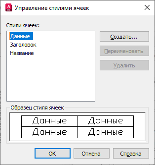

Отображение всех стилей ячеек, содержащихся в текущем стиле таблиц; возможность создания и удаления стиля ячеек.
ТАБЛСТИЛЬ (команда) найти:
Отображаются следующие параметры.
Вывод списка стилей ячеек, содержащихся в текущем стиле таблиц. Любой стиль таблиц содержит стили ячеек: заголовка таблицы, заголовков столбцов и ячеек с данными.
Отображение диалогового окна "Создание нового стиля ячеек". В этом диалоговом окне можно создать новый стиль ячеек, который будет содержаться в текущем стиле таблиц.
Присвоение нового имени выбранному стилю ячеек. Переименовать стили ячеек "Название", "Столбец" и "Данные" невозможно.
Удаление выбранного стиля ячеек.
Отображение образца применения текущих значений, заданных в стиле ячейки.
