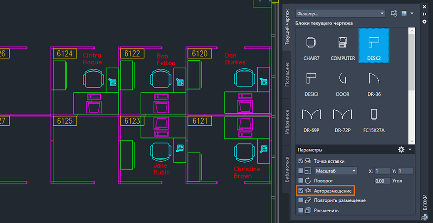

Размещение блока
Новая возможность автоматического размещения блоков теперь доступна для блоков, вставленных с помощью палитры блоков. Это позволяет упростить размещение блоков и сэкономить время.
Механизм размещения блоков изучает размещение существующих экземпляров блока на чертеже, чтобы затем логически вывести следующее место размещения того же блока. При вставке в чертеж блока из палитры блоков механизм предлагает варианты размещения, аналогичные объектам геометрии, в которых ранее был размещен этот блок.
Например, если вы уже разместили блок стула рядом с углом стены, то при вставке другого экземпляра этого же блока стула программа AutoCAD автоматически выполнит размещение, если переместить этот блок близко к аналогичному углу. При перемещении блока стены выделяются, а положение, угол поворота и масштабные коэффициенты блока стула корректируются в соответствии с другим экземпляром блока. Можно щелкнуть, чтобы принять предложенный вариант, нажать клавишу CTRL, чтобы переключиться на другие варианты, или отвести курсор в сторону, чтобы игнорировать текущее предложение. Чтобы временно отключить варианты при размещении блока, нажмите и удерживайте клавиши SHIFT + W или SHIFT + [ при вставке или перемещении блока.

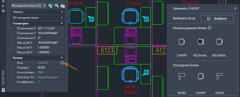

Замена блока
Прим.: Замена блока недоступна в AutoCAD LT.
При выборе вхождений блоков для замены программа предлагает аналогичные им блоки. Можно также заменить выбранные блоки на другой блок, указанный на чертеже или содержащийся в списке последних вставленных или созданных блоков. При замене вхождений блока сохраняются масштаб, угол поворота и значения атрибутов исходного блока.
Прим.: Заменить несколько определений блоков одновременно нельзя.

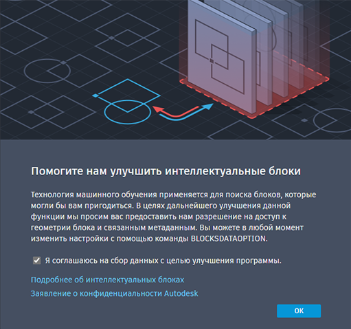

При первой замене блока отображается диалоговое окно согласия на предоставление доступа к данным блока. Предоставление доступа к данным компонентов, используемым при замене блока, помогает AutoCAD улучшать предлагаемые варианты блоков и другие возможности функции «Умные блоки».
Функция замены блока будет доступна даже при отказе от передачи данных с целью улучшения программы.
