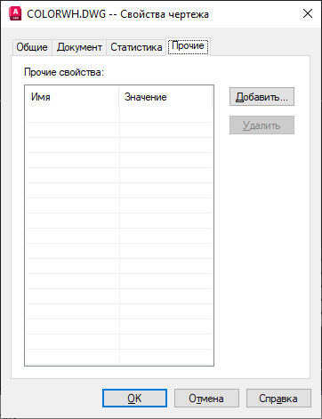

Здесь пользователь может задать для чертежа свойства по своему усмотрению.
Например, можно создать свойство «Проект» и задать в качестве его значения имя проекта. Для назначения одного и того же свойства целой группе чертежей следует задать его в шаблоне.
Пользовательские свойства, заданные на вкладке «Прочее», отображаются в виде списка полей в диалоговом окне «Поле». Пользователь также может обратиться к информации о свойствах с помощью интерфейсов программирования, например AutoLISP®.
Отображаются следующие параметры.
Список заданных пользователем имен и значений свойств текущего чертежа.
Отображает диалоговое окно "Новое свойство", в котором можно задать имя и значение нового пользовательского свойства. Имя должно быть уникальным. Значение задавать не обязательно.
Удаление выбранного в списке свойства.
