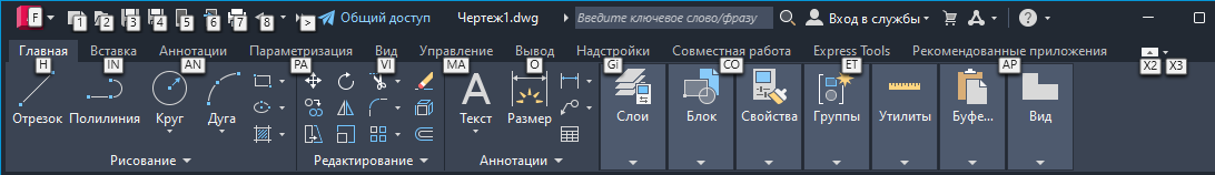

Чтобы сделать выбор в меню, на панели быстрого доступа и ленте, вместо устройства указания можно использовать сочетания клавиш. Чтобы определить, какие сочетания клавиш доступны в текущем рабочем пространстве, нажмите клавишу Alt.
В следующем примере при нажатии клавиши Alt отображаются сочетания клавиш, связанные с каждым элементом интерфейса. Затем можно нажать комбинацию Alt + F, чтобы открыть меню приложения.
При выборе клавишной подсказки отображаются дополнительные клавишные подсказки для данного инструмента. В приведенном выше примере при нажатии Alt + H будет открыта главная панель с дополнительными клавишными подсказками.
