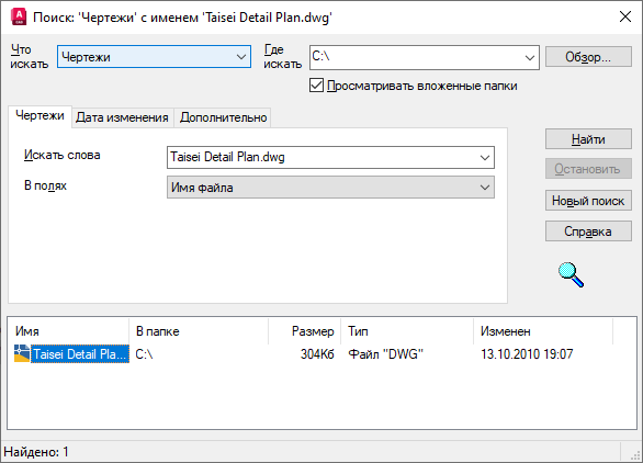

Окно используется для поиска чертежей и их компонентов: образцов штриховки, блоков и т. п.
ЦУПЕРЕЙТИ (команда)
Отображаются следующие параметры.
Тип содержимого для поиска. От типа содержимого, выбранного в списке "Что искать", зависит набор вкладок и полей поиска, отображаемых в диалоговом окне поиска. Вкладки "Дата изменения" и "Дополнительно" присутствуют в окне только в том случае, когда производится поиск файлов (чертежей, образцов штриховки и т.п.)
Задает имя пути поиска. Можно задать несколько путей, разделяя их точками с запятой. Для выбора пути с помощью диалогового окна следует воспользоваться кнопкой "Обзор".
Вызов диалогового окна "Обзор папок", в котором можно выбрать папку для поиска.
Поиск осуществляется также во вложенных в выбранную папку папках.
Начало выполнения поиска.
Остановка поиска. Элементы, найденные до остановки, отображаются на панели результатов.
Очистка поля "Искать слова" и установка курсора в это поле.
Отображает результаты поиска в столбцах в нижней части окна, ширину которых можно изменять. Чтобы загрузить элемент в Центр управления, следует дважды нажать на нем кнопку мыши.
Отображают поля задания критериев поиска, соответствующие типу содержимого, выбранному из списка "Что искать". Тип содержимого отображается в имени вкладки. При задании критериев поиска можно использовать знаки подстановки.
Текстовая строка, поиск которой будет осуществлен. Для расширения области поиска можно использовать знаки подстановки - звездочку и знак вопроса.
Параметр доступен только на вкладках "Чертежи" и "Сторонние приложения".
Поля, в которых должен производиться поиск. Для чертежей все значения дополнительных полей (т. е. всех, кроме поля "Имя файла") извлекаются из свойств чертежа с помощью команды ОПЦИИМТФ.
Опция доступна только на вкладке "Чертежи" и вкладке "Пользовательские компоненты", если она доступна.
Здесь задается имя чертежа, блока, слоя, внешней ссылки или другого элемента содержимого для поиска.
Параметр доступен на всех вкладках, кроме вкладок "Чертежи" и "Сторонние приложения".
Поиск содержимого, которое было создано или изменено в течение заданного промежутка времени.
Поиск всех файлов, соответствующих заданным на других вкладках критериям (независимо от дат создания или изменения). Данный параметр используется по умолчанию.
Поиск файлов, созданных или измененных в течение заданного промежутка времени. Данный критерий действует совместно с критериями, заданными на других вкладках.
Поиск файлов, созданных или измененных в промежутке между двумя указанными датами.
Поиск файлов, созданных или измененных за последние несколько месяцев (количество месяцев задается пользователем).
Поиск файлов, созданных или измененных за последние несколько дней (количество дней задается пользователем).
Находит содержание внутри чертежей; эта вкладка будет доступна, только если выбрать "Чертежи" в списке "Что искать".
Тип содержимого чертежа, текст которого должен являться дополнительным критерием поиска. Например, можно осуществить поиск по значениям атрибутов блоков (кодам изготовителей и т.п.).
Указывается текст для поиска.
Минимальный или максимальный размер файла. Следует задать способ сравнения ("Не менее" или "Не более"), а затем ввести пороговое значение размера (в Кб).
