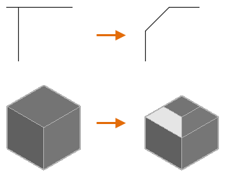

Фаски и скосы соединяют два объекта изогнутой линией в 2D-представлении, а также формируют наклонную грань между смежными гранями 3D-тела.
Фаску или скос можно создать с помощью команды ФАСКА.

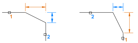

Фаску или скос можно задать, используя один из двух методов: длина или угол. Текущий метод определения фаски или скоса определяется параметром "Метод".

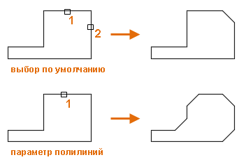

Фаску или скос можно вставить в одной или во всех вершинах 2D-полилинии с помощью одной команды. Чтобы добавить фаску или скос в каждую вершину полилинии, используйте параметр "Полилиния".
Для добавления фаски или скоса в полилинию нужно задать текущее ненулевое значение расстояния или угла и выбрать два пересекающихся сегмента 2D-полилинии. Расстояние между выбранными линейными сегментами должно быть достаточным для получаемой наклонной линии, в противном случае вставить линию не удастся. Если выбранные линейные сегменты линии разделены одним дуговым сегментом, то этот дуговой сегмент удаляется и заменяется новым линейным сегментом, который представляет фаску или скос.
Если при этом текущие значения расстояния и угла равны 0, то дуговой сегмент удаляется, и линейные сегменты удлиняются до точки пересечения.

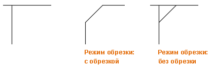

По умолчанию объекты, выбранные для добавления фаски или скоса, обрезаются или удлиняются до получаемой в результате этой операции наклонной линии. С помощью параметра "Обрезка" можно указать, будут ли выбранные объекты изменены или оставлены без изменений.
Если параметр "Обрезка" активирован, и выбрано два линейных сегмента полилинии, добавляемые фаска или скос будет присоединены к полилинии как новый линейный сегмент.
