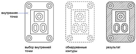

Замкнутые области или текстовые объекты внутри контуров штриховки называется островками.

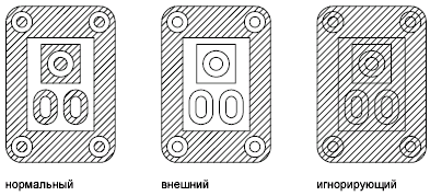

Ниже сравниваются три стиля определения островков.
Если в режиме "Нормальное обнаружение островков" воспользоваться функцией "Указать внутреннюю точку", островки остаются незаштрихованными, а на островки внутри них наносится штриховка.
Результаты для разных параметров при указании одной и той же точки сравниваются на следующей иллюстрации.
