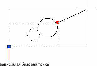

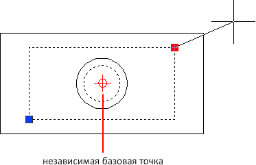

Указывает, является ли базовая точка операции зависимой или независимой относительно базовой точки связанного параметра.
Масштабирование или перемещение выбранных объектов относительно базовой точки связанного параметра.
Масштабирование или перемещение выбранных объектов относительно базовой точки, определенной независимо от связанного параметра.
