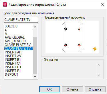

Выберите в списке сохраненные в чертеже определения блоков, которые будут отредактированы в редакторе блоков. Можно также ввести имя нового определения блока, который необходимо создать в редакторе блоков.
БЛОКРЕД (команда) найти
При нажатии "ОК" диалоговое окно "Редактирование определения блока" закрывается и отображается редактор блоков.
Отображаются следующие параметры.
Указывает имя блока для редактирования или создания в редакторе блоков. При выборе <Текущий чертеж> текущий чертеж отображается в редакторе блоков. После добавления в чертеж динамических элементов его можно сохранить и вставить в чертеж в качестве вхождения динамического блока.
Отображает список определений блоков, сохраненных в текущем чертеже. При выборе определения блока из списка имя отображается в поле "Имя".
При нажатии "ОК" это определение блока открывается в редакторе блоков. При выборе <Текущий чертеж> текущий чертеж отображается в редакторе блоков.
Отображает образец выбранного определения блока. Значок вспышки молнии обозначает, что блок динамический.
Вывод описания выбранного определения блока.
