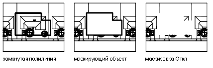

Маскирующий объект — это многоугольник фонового цвета, который перекрывает объекты чертежа. Область маскировки определяется рамкой маскировки. Ее можно включить для выполнения редактирования и отключить для вывода на печать.
Можно создать маскирующие объекты на листе в пространстве листа для маскирования объектов в пространстве модели. Однако чтобы гарантировать, что маскирующий объект правильно отображается при выводе на печать, перед выводом на печать необходимо снять флажок "Объекты листа последними" в области "Параметры печати" диалогового окна "Параметры листа".
Так как маскирующий объект аналогичен растровому изображению, требования для его печати такие же. Требуется плоттер, позволяющий выводить растровую графику, либо с драйвером ADI 4.3, предназначенным и для растровой графики, либо с драйвером системного принтера.
